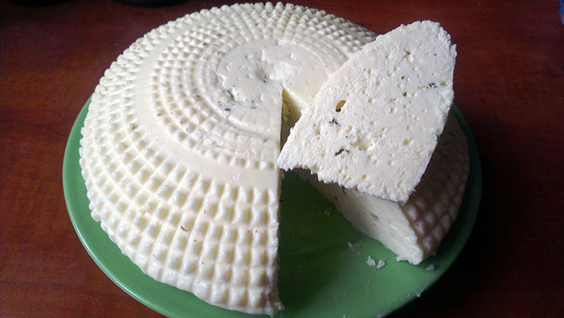

Ser a'la koryciński
-10 litrów świeżego niepasteryzowanego mleka
-podpuszczka (ja daję 2-3 krople na każdy litr mleka)
-dowolne zioła (tym razem 2 łyżeczki zgniecionego kolorowego pieprzu)
-1 płaska łyżeczka soli
-można dodać kefir/zsiadłe mleko/dobrą śmietanę-zwłaszcza jeśli mleko po udoju zostało mocno schłodzone
Kefiru nie dodałam,bo nie udało mi się kupić takiego jak potrzeba,więc dziurek się nie spodziewam :(
Poniżej kilka info gdzieś z netu,które to mam spisane do zeszytu(więc źródła za bardzo na chwilę obecną podać nie mogę [rol] ).
* "Oryginalnie sery te nie są niczym szczepione. Rozwijają się w nich naturalne bakterie obecne w mleku (ze strzyków), bańkach na mleko, w powietrzu i sprzęcie serowarskim, dłoniach serowarki.
Jednak warunkiem jest wykorzystanie mleka nie chłodzonego (bakteriofagi zabijają bakterie czystej fermentacji kwasu mlekowego) po udoju. Również chemia, stosowana do dezynfekcji sprzętu dojarskiego niszczy część bakterii. Dlatego spółcześnie, takie super czyste mleko po schłodzeniu, powinno się zaszczepiać.
Wg mnie najlepiej pozyskiwać zakwas z kwaśnego mleka lub ew. śmietany, które zawierają żywe kultury bakterii. Można też zaopatrzyć się w mieszankę bakterii mezofilnych sprzedawanych przez specjalistyczne firmy ale do zastosowań domowych nie jest to praktyczne ze względu na ograniczony czas przeżycia aktywnych bakterii."
* "Dziurki powstają w wyniku działania bakterii propionowych.
W czasie fermentacji propionowej wydziela się dwutlenek węgla i to on bezpośrednio "dziurawi" nam ser. Ale żeby taka fermentacja zaistniała, potrzebny jest dodatkowo kwas mlekowy, wytwarzany podczas zakwaszania mleka (bakterie kwasu mlekowego).
Ilość tych wszystkich bakterii w bardzo czysto pozyskiwanym mleku może być tak mała, że mino wysalania serów w temperaturze pokojowej dziurki się słabo robią. Takie mleko należy na starcie dokwaszać (czyli szczepić zestawem naturalnych, mlekowych bakterii)."
Potrzebne będą:
-termometr kuchenny
-pielucha tetrowa bądź chusta serowarska
-plastikowy cedzak
-chochla/kubek-wszystko to czym da się przekładać skrzep do formy
-rózga-niekoniecznie-ale łatwo i równomiernie roztrzepuje się nią podpuszczkę w mleku
Bierzemy się za robienie sera :D
10 l mleka przelewamy do gara i podgrzewamy do 36 stopni C (max 38 stopni ).
W szklance odmierzamy odpowiednią ilość podpuszczki-w moim przypadku 25 kropel) i rozcieńczamy w 50-100ml letniej wody.
Wlać podpuszczkę do mleka,dodać sól i kefir (w tym momencie można dodać już przyprawy,ale jeśli chcemy z serwatki zrobić ricotte na słodko,to lepiej wstrzymać się z przyprawami do momentu wygniatania skrzepu). Wszystko dokładnie wymieszać.
Przykryć i odstawić na 30 min ("W serach typu korycińskiego jędrny skrzep powinien powstać w czasie od 15-30min."-kolejne info wynotowane z netu).
W tym czasie wytworzy się skrzep,który należy pokroić na 1 cm kawałki.Ważne by odwracać skrzep od dołu łyżką tak by na dole nie zostały duże kawałki skrzepu albo ciąć skrzep nie tylko pionowo ale i pod skosem.
Odstawić ,aby skrzep opadł na dno.
Następnie przekładać skrzep do cedzaka wyłożonego chustą.
Można skrzep trochę wygnieść ( ale to chyba nie jest konieczne,bo nie wszyscy tak robią ).
Skrzep nakładamy z porządną górką ( podczas ociekania i tak się ser zmniejszy).
Po wyłożeniu na cedzak całego skrzepu, całość odstawiamy na około godzinę.Po prawej odcieka ser,a błyskawiczny chleb na serwatce właśnie się tworzy :D
Po godzinie położyć dłoń na serze i odwrócić cedzak do góry nogami,tak by ser wysunął się na dłoń.
Zdjąć chustę i ser znów włożyć do cedzaka.I tak przekręcać co 2 godziny przez jakieś 6-8 godzin.Wtedy ser nabiera kształtu.Ser zostawić w temperaturze pokojowej na 20-24 godziny,aby dobrze odciekł.
A po tym czasie włożyć do solanki.
Ja robię solankę z 1.5 l wody i 300 g soli.Ser moczę około 4 godzin,co godzinę przekręcając go na drugą stronę :D
Potem tylko osuszyć go na kratce i zajadać [mniam]
O dziwo mam i ja ciut dziurek [jupi] [lol]
Jeżeli ser po wyjęciu z solanki będzie maziowaty,osad serowy będzie zostawał na palcach to znaczy,że został on zakażony bakteriami i nie nadaje się do jedzenia !
Ostatnio zmieniony ndz sty 25, 2015 7:47 pm przez żyjąca marzeniami, łącznie zmieniany 1 raz

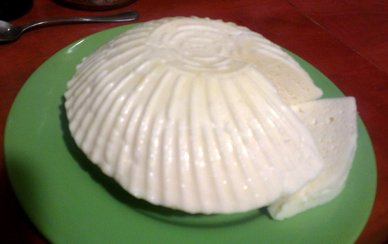

Ser podpuszczkowy "kozoliński"-nazwa wymyślona przeze mnie,by łatwiej mi było dogadywać się z rodzinką,który aktualnie chcą ser [lol]
*Ser ten zazwyczaj robię z 4-5 litrów mleka.
Mleko wlewamy do gara,podgrzewamy do 30 stopni C i dodajemy rozpuszczoną w 50 ml letniej wody podpuszczkę( 2-4 krople na każdy litr mleka).Mieszamy dokładnie i odstawiamy pod przykryciem na 30 min.
Utworzony skrzep kroimy na małe kawałeczki.Ważne by odwracać skrzep od dołu łyżką tak by na dole nie zostały duże kawałki skrzepu albo ciąć skrzep nie tylko pionowo ale i pod skosem.Pokrojony skrzep podgrzewamy na małym ogniu do 45 stopni-trzeba często mieszać.
Odstawiamy z gazu i czekamy aż skrzep opadnie,potem przekładamy go do formy.Ja użyłam sitka wyłożonego chustą serowarską.
Ugniatamy delikatnie ręką i w tym momencie możemy dodać ulubionych ziół.Ja tym razem dałam łyżeczkę ziół prowansalskich. WOW [shock] Ale mam wielką łape [ubaw]
Po wyłożeniu całego skrzepu dociskamy i obciążamy na ok.4 godziny.
Następnie serek wkładamy do solanki:4 łyżki soli na 1 litr wody(można mniej lub więcej,zależy jak bardzo słone się lubi ;) ).
Osuszyć na kratce i można zajadać [mniam] Jest bardziej zwarty i taki "skrzypiący w zębach".Największe wzięcie ma u moich dzieci :D
Smacznego

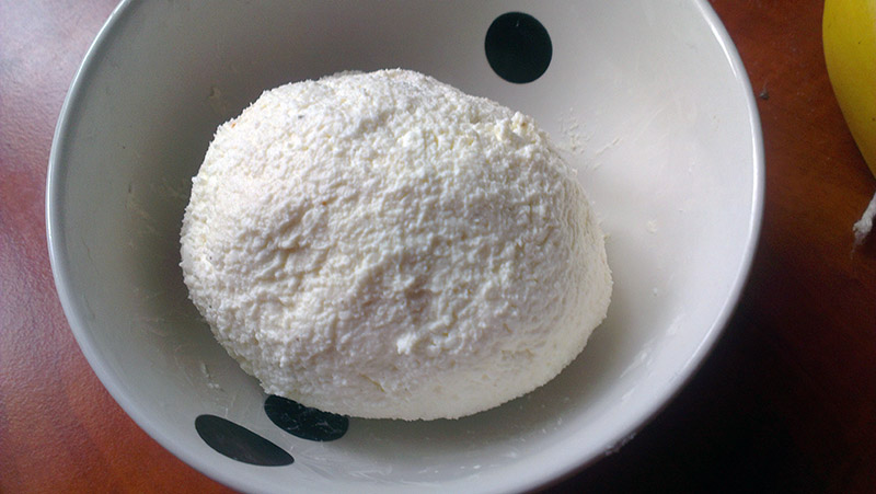

Z uzyskanej serwatki można zrobić ricotte [mniam]
Ja robię to tak: do serwatki uzyskanej z produkcji sera a'la korycińskiego z 10 l mleka ( wczoraj dodatkowo serwatka spod "kozolińskiego") dolałam 1 l świeżego mleka.
Wszystko podgrzałam,często mieszając,do 95 stopni C (a nie do 90 jak wcześniej podawałam :/ ). Płyn ma się mocno zagrzać,ale nie zagotować.
Po osiągnięciu 95 stopni garnek zdjęłam z ognia i wlałam 1/2 szklanki octu jabłkowego +(eksperymentalnie) 2 łyżki octu spirytusowego.Normalnie na podstawową ilość serwatki (uzyskanej z produkcji sera z 10 l mleka ) daję 1/3 szklanki octu jabłkowego.
Dobrze wymieszać
Z reguły sery robię wieczorem,więc serwatkę z dodatkiem octu jabłkowego zostawiam do wystygnięcia do rana.
A rano wyławiam delikatny skrzep i przekładam na sito wyłożone chustą.
Skrzep nakładać delikatnie z nadmiarem,bo po odcieknięciu,ser opadnie.
Zostawić do odcieknięcia na od kilku do kilkunastu godzin.Wszystko zależy,czy chcecie by serek był lekko wilgotny i dobry do smarowania czy bardziej suchy i ciut kruchy.Smaczniejszy jest taki troszkę wilgotny :D
Z 15 litrów mleka zrobiłam 2 kg sera a'la koryciński ,0.8 kg sera "kozolińskiego" i 1 kg ricotty :D
No i chleb na serwatce [mniam]

tereklo - mam pytanie w sprawie sera typu korycińskiego - co zrobić żeby ser miał dziurki, takie jak się widzi na zdjęciach np tutaj: http://4.bp.blogspot.com/_z_7tgqnGi0g/T ... f+1%29.jpg
żyjąca marzeniami - jeśli tylko pracujesz na świeżym mleku to powinny takie wychodzić,czasem większe ,czasem mniejsze,ale powinny.A jeśli nie wychodzą możesz spróbować dodawać kefir.
tereklo - weszłam w temat serów i samych swojskości - nie widzę opisu tworzenia sera korycińskiego ani ricotty, Zaślepiło mnie? podpowiesz?
- mam świeże mleko, dodałam jogurt z żywymi bakteriami, podpuszczki według miary na opakowaniu a dziurek nie ma :( co nie zmienia faktu, że sam serek wyszedł pyszny! zaraz wkładam go do solanki [mniam]
żyjąca marzeniami - Ja też niby mleko mam świeże,ale krowy dojone dojarkami i mleko odrazu mocno schłodzone. A to zaburza skład mleka-bakterii kwasu mlekowego,które to są odpowiedzialne za dziurki.
tereklo - temperatura podpuszcania 35 stC
- a najpierw jogurt do mleka w temp 20 stC
- podpowiedz jeszcze jak robisz ricottę z serwatki
- zamierzam zrobić mascarpone, zobaczymy jak wyjdzie
- nie wiem jak doi krowę pani Zosia, zapytam ją w czwartek :)
żyjąca marzeniami - Do serwatki dodaje litr świeżego mleka,wszystko podgrzewam do 90 stopni i wlewam 1/3 szklanki octu jabłkowego
Można zakwaszać sokiem z cytryny,niektórzy dają ocet spirytusowy.
tereklo - no to spróbuję, mam domowy ocet jabłkowy
żyjąca marzeniami - A i można robić bez dodawania świeżego mleka,ale wtedy uzyskujemy mniej serka.
tereklo - jak długo ser powinien ociekać nim włożę go do solanki? pytam o koryciński
- taka serwatka spod korycińskiego może być? czy musi być spod sera "taradycyjnego"?
- do jakiej ilości serwatki litr mleka i 1/3 szkl octu?
żyjąca marzeniami - odcieka dość długo i powinno się go co 2 godziny przekręcać. Ja zostawiałam do odcieknięcia na kilka godzin do całej nocy,jeśli ser robiłam wieczorem
tereklo - ser zrobiłam dziś ok godz 10, czy wieczorem włożyć go do solanki czy lepiej poczekac do rana?
żyjąca marzeniami - Włożyłabym go już do solanki.
- Serwatka spod korycińskiego jak najbardziej się nadaje.1/3 szkl.octu daje na ...no kurcze nie wiem ile tej serwatki.....tyle co zostaje jej po zrobieniu serka z 10 litrów mleka.
tereklo - robiłam z 5 litrów mleka, to już łapię proporcje
- ok, dobrze, że nie wylałam serwatki, jest szansa na ricottę :)
żyjąca marzeniami - Co do ricotty ważna jest porządna gaza albo chusta serowarska,żeby nam zatrzymała serek. Ja pierwszym razem chlupnęłam do tetrówki,a że ta za cienko była złożona to mi przeleciało [lol]
tereklo - dziękuję za rady :*

tereklo - udało Wam się przetrzymać ser tydzień czy dwa do dojrzenia? mój pierwszy na pewno tego nie doczeka [lol]
annorl1 - ja nie pozwalałam mojemu dojrzewać, ale taki świeży z solanki kroiłam na porcyjnki, takie kotski i do oleju z dodatkami dawałam. smak, rewelacja :)
tereklo - i to jest słuszna opcja [mniam] ja kupny biały (dobry) tak robię w oliwie albo plastry posypuję ziołami i tylko maceruję w małej ilości oliwy, może stac długo i bardzo smaczny, na talerzu można polać octem balsamicznym albo winnym

żyjąca marzeniami pisze:Wszystko podgrzałam,często mieszając,do 95 stopni C (a nie do 90 jak wcześniej podawałam :/ ). Płyn ma się mocno zagrzać,ale nie zagotować.
No to może dlatego tak marnie mi wyszła ricotta, bo grzałam do 90 stC :( ale w smaku spoko, wyszła nibyricotta w ilościach śladowych [lol]
Jeszcze raz dzięki bardzo.

Moja ricotta, maleńka (z małej ilości serwatki) ale smak wyśmienity. Rozpływa się w ustach [mniam]

Postautor: annorl1 » wt sty 27, 2015 7:26 pm
Teresko, piękne te serki :)
Ja tam przy Was się chowam i nie mam co opisywać i pokazywać. bo ja to tylko zwykłe podpuszczkowe robię, nic ponad to...
nie robiłam nic więcej, bo miałam za mało mleka na eksperymenty, ale przez jakiś czas mogę brać mleko prosto od krowy. z wyglądu i zapachu mleko na razie ok. jak mąż ser i twaróg zaakceptuje, to będę pomysły od Was ściągała, jak mąż nie zaakceptuje, to mleka brać nie będę, bo dla siebie kawałka mi sie robić nie będzie chciało. ale jestem dobrej myśli :)
mleko było wydojone i od razu "wyszło" do mnie ze stajni, więc nie powinno być zapachów, na które mój mąż jest przewrażliwiony :P
